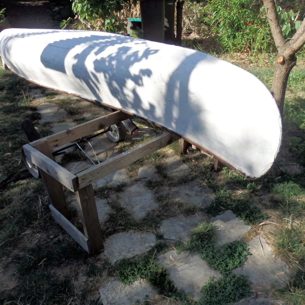

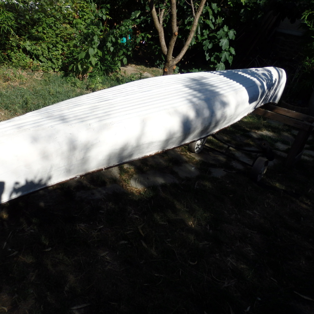

Message par alcédo atthis Sam 4 Aoû - 18:36
la restauration continue , interminable le ponçage à la brosse fibre , j'ai changé mon fusil d'épaule , j'ai vu que le pseudo vernis devait être plutôt de l'huile de lin sicativée au vu des cristalisations formées sur les membrures , j'ai donc balancé trois seaux (un à la fois ) avec de la lessive de soude , et passage de scotch brite , rinçage entre chaque , ça colore dure la mélasse qui se barre
puis commencé l'enduit ... Je devais poncer aujourd'hui , mais il fait trop chaud ! clown

Message par alcédo atthis Jeu 9 Aoû - 18:42
j 'ai beau chercher sur le net , je ne trouve pas d'équivalent ...
-Il n'y a pas de numéro de série (renfort d'étrave bas )
-bati sur une base de 14 pieds à la manière canadienne et américaine
-les half ribs sont spéciaux , taillés en pointe , pas encore vu sur la toile
-si plaque il y avait , elle devait être sur le deck arrière , il reste un clou laiton mais pas d'autre dans la symétrie ...
peut être les fibres refermées après arrachage ... je pourais donner une moyenne pour un entraxe possible mais ça reste aléatoire
-Il devait avoir trois sièges , soit canés ou babiche , à moins d'un yoke et d'un barrot au milieu
-il avait des anneaux en laiton sur douille (trace circulaire sur le pontet , et un seul trou ...)
-pas de trace de bande molle
-de même les quilles d'échouages étaient apprétées , et peintes , ou repeintes
(soit entretien , soit origine alors que les quilles sont généralement ajoutée après et du ton bois ...
-la forme demi-lune des decks limitent le champ des recherches , chesnut ou old town(entre autre canadiens , mais je n'arrive pas à voir un 14 feet dans ces critères
serait-ce une production française à la manière de ????
Je l'ai gaulé sur les quais du Perreux à quelques numéros des anciens chantiers de batellerie et garages à bateaux

Très beau ! Un style costaud, naturel et très cohérent, le mat de l'huile et le vert d'eau lui vont bien.

charles andré a écrit:Très beau ! Un style costaud, naturel et très cohérent, le mat de l'huile et le vert d'eau lui vont bien.
Merci Charles André ...
J 'avais cette peinture en suffisance , il a la ligne d'un chestnut alors pourquoi pas king

half ribs taillés en pointe sur ce blog :
http://blog.ravenwoodcanoes.com/2013/05/tom-thomson-era-chestnut-cruiser-found.html
Early Chestnut ton canot ?

Message par alcédo atthis Mar 4 Sep - 18:42
oui je l'ai vu pendant les vacances , c'est le seul qui s'en approche , mais les half ribs sont pointus "polis", les miens sont "pointe de diamant" deux faces (ces termes c'est juste moi pour imager )
autre chose c'est le recrouvrement des plats bords que je n'ai pas et que je ne voudrais pas , pas pratique pour vider
j'avais lu des choses à ce sujet , faut que je les retrouve sur le pc portable pris en vacances si j'ai eu la bonne idée de mettre dans les favoris silent
édit , oui c'est sur ce site que le l'ai lu Rolling Eyes clown
en tout cas , merci et c'est vrai que sa ligne m'avais fait pencher sur un chestnut ...
J'ai fait la recherche avec aussi "canot canadien", ça ouvre d'autres portes et avec un moteur de recherche que je ne connais pas , ou yahoo japan .... cyclops

La taille des demi membrures de ton canoë évoque les pointes de piquets ou d'échalas taillés par les bûcherons

j'ai eu l'occasion de parler avec une personne de 87 habitant le quai d'en face où je l'ai cueilli , cette persone a travaillé dans divers chantiers des bord de marne et disputait des courses chez Cavé un concurent qui faisait du bois moulé ...je lui pose la question qui faisait du bois et toile sur le bord de marne ? il ne conaissait que Cavé ....
Mais au su de mes mesures en pieds , il me dit qu'ils en exportaient aussi
je pense donc qu'il y a eu les lakefields et consors importés en masse et divers sans nom, ou l'ayant perdu qui on aussi traversé l'atlantique
un autre détail pour les constructions, frène pour les quilles et hêtre pour les quilles d'échouage , bois assez souple suivant ses dires qui subissent l'épluchage (généralité pour un ancien de ces chantiers)

Message par alcédo atthis Lun 7 Jan - 21:08
petite précision lorque je lui ai posé la question bois toilé, ce monsieur d'un grand âge a eu une lueur dans les yeux et m'a décliné d'abord les modes de montage différent entre les nords américains et ce qu'il se faisait ici (ce que j'avais parcouru sur la toile) , mais par respect et surtout par curiosité et recherche de témoignage je l'ai laissé parler
américain , cotes plates et habillage en suivant la forme de la planche ,
français, le plus souvent acajou habillage parallèle avec des cotes demi-jonc plus serrées...
