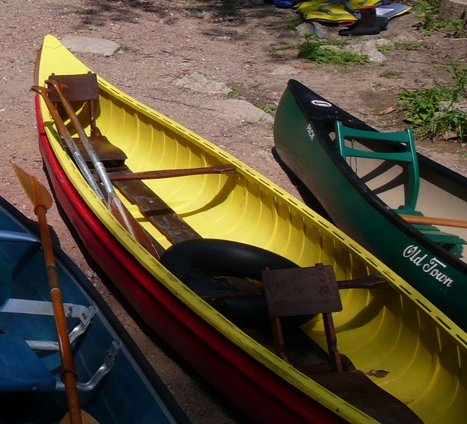

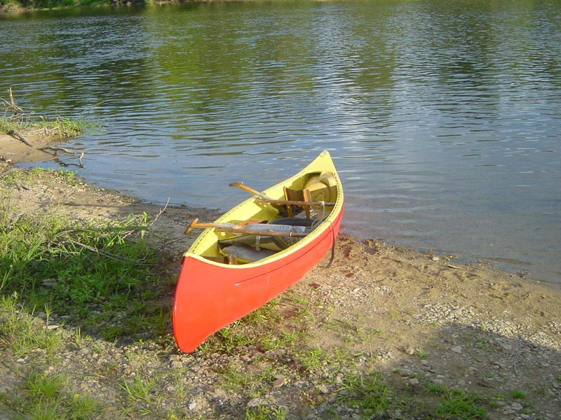

Bonjour,
Mon père possède le même bateau acheté d'occasion en 1954.
Il est construit en contreplaqué : des plaques d'environ 30 cm de long cintrées d'un plat-bord à l'autre, clouées sur des membrures.
Il est léger (24 kg). mais fragile. Sur le fond courent deux lames de bois parallèles (largeur environ 10cm) qui servent de zone de marche.
Nous l'utilisons sur la Loire à Nevers.
Le gérant de La Canoterie à Clamecy m'avait fait parvenir une coupure de journal (perdue depuis bien sûr...) qui stipule qu'il s'agit d'un bateau de marque VAG construit à Reims (ou Metz?), sous réserve de la précision de ma mémoire.
Si quelqu'un a d'autres infos je suis preneur, également au sujet des pagaies dont l'une a été malencontreusement perdue depuis.
Ce canoë a été maintes fois réparé, et j'ai le projet à moyen terme d'en construire une réplique. Conseils bienvenus...

Décapé; il serait plus beau... Ca doit être bien compliqué de construire par cette technique.

Si il est peint s'est fort probablement du "cache misère"... bois trop "vilain" pour être vernis... ou alors s'est un "signe d'appartenance".
Décaper est un très gros travail au résultat aléatoire et qui peut fragiliser le bateau...

je crois qu'il y avait Cavé qui faisait du bois moulé ... Faudrais que je requestionne une personne de ma connaissance , un client relativement âgé qui a travaillé sur les chantiers des bords de marne chez de Saever et Seyler il me semble, et le week end il courait en canoé pour Cavé qui venaient de créer ou fabriquer suivant ce procédé ...D'après ce que j'ai pu trouver sur la fabrication sur le net sur d'autres embarcations les couches sont croisées tel le contre plaqué , mais là je suppose que les couches doivent être croisées , mais aussi moulées , créant un contreplaqué "en forme " sur un moule ...
