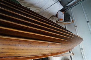

Quand je l'ai récupéré, il présentait plusieurs réparation à la fibre de vert avec des épaisseurs folles de résine et j'ai commencé par enlever toutes ces "rustines immondes" et ça laisse la place à de gros trous. je vais tenter de joindre deux ou trois photo à ce message pour que vous vous rendiez compte, (enfin si j'y arrive). Aller je me lance... et on se retrouve plus tard si ça a marché.

Ouais il y a du travail mais toutes les lattes ne sont pas à remplacer, je suis actuellement en quête de bois et bien que j'me trouve dans une région de bois j'ai du mal à trouver alors si vous avez des adresses, je prends... je pense que les lattes sont en mélèze et elles sont façonnées à mi-bois mais pas avec la même largeur d'un bout à l'autre, elles rétrécissent aux extrémitées c'est ce qui va un peu compliquer leur
fabrication. De plus elle mesurent 5 mètres il faut donc que j'en trouve en 5.10 mètres afin de me laisser un peu de marge pour les ajuster à la remise en place. Les membrures elles aussi sont cassées et je dois en remplacer 70 au moins que je devrai mettre en forme. Elles sont en frêne, pour cela j'envisage de fabriquer une étuve comme j'ai vu sur d'autres sites ou tutos. Je compte les déposer une sur deux ou deux sur trois pour conserver à la coque sont galbe et ce qui me donnera aussi un peu plus de place pour décaper l'intérieur en respectant le fil du bois pour poncer. Actuellement elle sont fixées par clouage et les pointes sont repliées, je ne trouve pas ça très beau, aussi je me demande si je ne devrai pas envisager les clous cuivre à riveter comme ils vendent à L'ABORDAGE de la Rochelle.
Qu'en pensez vous ?
D'ailleurs, en parlant du galbe de la coque, comment doit-il être ?
Mes membrures étant cassées le fond et très certainement déformé et actuellement entrant à l'intérieur du bateau. Doit-il être plat ou sensiblement bombé vers l'extérieur ? Je ne sais pas si c'est très visible sur cette photo.

La section du canoë est arrondie, voire un peu en V. Vu comme il est amorti, il doit être déformé aussi dans le sens longitudinal. En principe il y a quelques cm de giron. Ce n'est plus de la restauration, c'est de la reconstruction !

Bienvenue dans le monde du canoë bois, tu n'as pas choisi un sujet facile. Ta photo du dessous du canoë, indique un affaissement pour le fond du canoë. La structure du canoë, est atteinte.
Tu peux tenter la reconstruction, en attendant sa mise à l'eau, je chercherai une autre embarcation pour avoir le plaisir de naviguer.

Les clous recourbés à l'intérieur, c'est la technique traditionnelle. Ne place pas de rivet avec coupelle, sauf au quilles de protection. Les clous étaient tous recourbés à l'intérieur.
Tu sembles parti pour changer les lattes sur leur longueur totale (5 m) alors que 30 cm sont abîmés. Tu peux ne changer que cette partie. Ne vas pas tout changer, tu n'arriveras pas à bien jointoyer les lattes sur leur longueur (puisqu'elles sont ajustées à mi-bois) et perdras donc en étanchéité.
Avant de supprimer quelques membrures, place des sangles et barrots par endroits, pour maintenir les cotes du bateau, sinon il pourrait se déformer.
