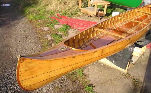

Dans son livre Canoeing (1934), Bliss explique qu'il y a deux types de construction de canoës ouverts en Angleterre : les "rib and batten" et les "longitudinal strips".
Je crois avoir compris, après recherche sur deux forums anglo-saxons (Song of the paddle et WCHA) que le rib and batten est une construction que je n'avais jamais vue : de larges clins, maintenus et rivetés à des membrures et des "batten" intérieurs.
Rib and batten - c'est quoi en français ? Canadian-canoe-co-rib-and-batten-photo-r-c-cross (photo R. C. Cross)
Autres photos ici.
- Qui sait traduire "batten", ces lisses horizontales intérieures qui composent le quadrillage avec les membrures ?
- Donc comment nomme-t-on en français ce type de construction ?
Autres questions plus techniques :
- Les lattes sont elles à franc-bord ou à feuillure ?
- Les "batten" renforcent-ils l'étanchéité qu'un assemblage à franc-bord ne pourrait pas assurer ?
- Ces bateaux étaient-ils forcément entoilés ou non ?
Pour finir pour aujourd'hui :
- Voit-on ça en France ou rarement ?
- Des constructeurs français ont-ils construit comme ça ? Qui ? Ou est-ce que de l'import (Canada, USA, Grande Bretagne) ?
