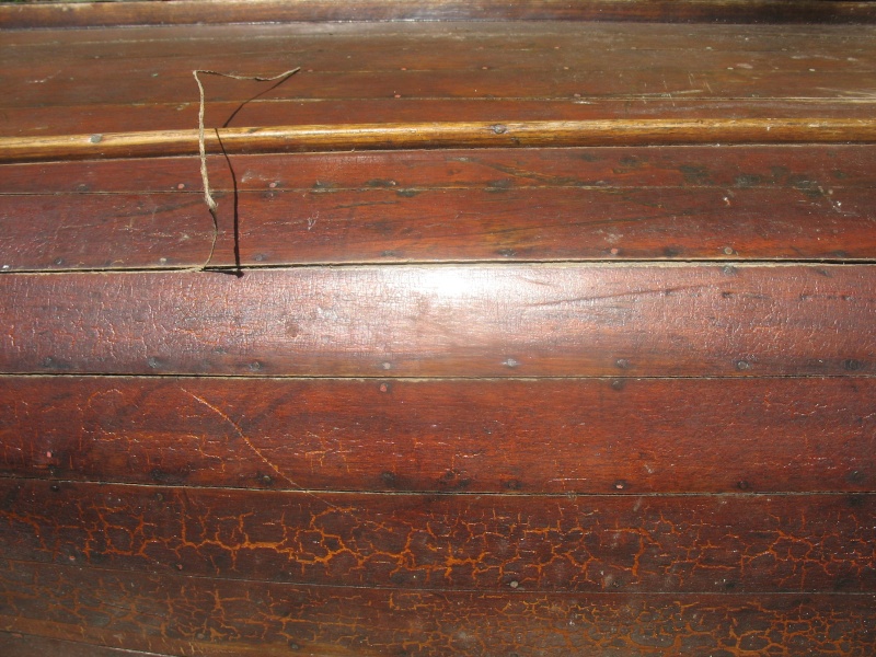

Lors du décapage extérieur j'ai bien arrosé le canoe. Ca craqué de partout. C'était impressionnant. Les écartements entre les lattes se sont réduits sauf au niveaux de celles où les membrures sont cassées. La zone de rupture des membrures se situe sous les barreaux.Je ne sais pas si il faut les changer ? J'ai pu voir sur d'autres site des remplacements de membrures. Il y a du boulot mais cela ne semble pas insurmontable. Mon seul problème c'est la présence de la fausse quille. Dans ce que j'ai pu voir sur le net, il n'y a avait pas cette fausse quille : la nouvelle membrure de repositionnait d'un seul tenant. Dans mon cas faut il retirer la fausse quille ou bien faire 2 demi membrure ?

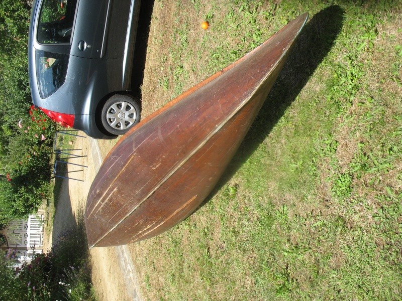

Les photos maintenant (prises avant le décapage) :
allure générale :
Fixation du barreau (vis cassées : l'extrémité des vis cassés sont à l'intérieur du barreau)
membrures cassées à l'intérieur de la coque (dans le prolongement de la fixation du barreau) :
impact des membrures cassés sur l'extérieur de la coque :

J'avais profité d'une semaine de congé en Normandie pour décaper l'extérieur de la coque.
